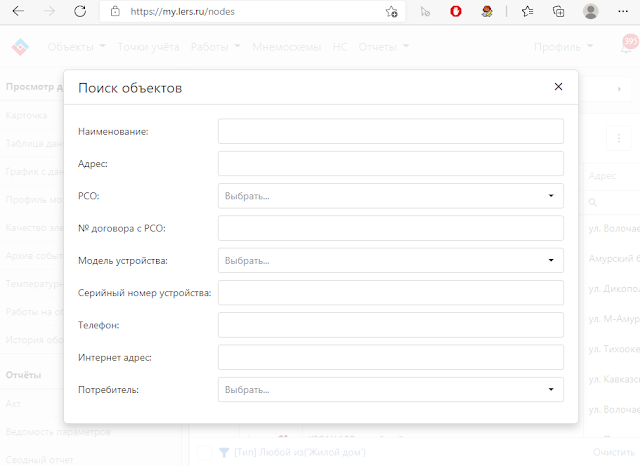

Поиск объектов учёта
В АРМ оператора и Веб-интерфейсе появилась новая форма для поиска объектов учёта. Она позволяет найти объект по различным параметрам, которых нет в колонках на списках. Ранее для того, чтобы найти, например, объект, относящийся к определённой РСО, колонки с РСО нужно было добавить в список объектов. Это привело к тому, что на списке уже два десятка колонок, большинство из которых не требуются вообще, или требуются очень редко и только для поиска.
Поиск объектов в АРМ
Такая же форма есть на веб-интерфейсе
С новой формой мы можем отфильтровать отображаемые объекты по совпадению различных критериев без введения новых колонок. В версии 3.41 поиск можно осуществлять по следующим параметрам объекта учёта:
