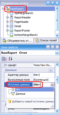

На закладке Обозреватель отчета выбрать BaseReport  и в окне свойств очистить строку Источник данных. Это необходимо сделать, чтобы отсоединиться от основной таблицы в полосе Детализация.

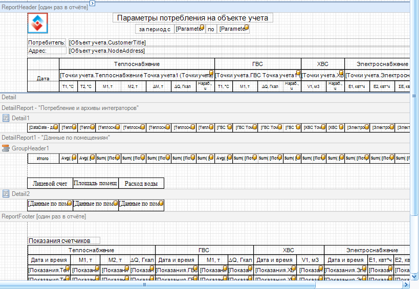

Например, для того чтобы таблица с параметрами помещения располагалась после строки Итого, надо в первый вложенный отчет добавить полосу Примечание группы и перенести в нее элемент управления с итоговыми значениями.
Для этого, щелкнуть правой кнопкой мыши на полосе DetailReport, в всплывающем меню выбрать команду Добавить полосу  и далее  выбрать Примечание группы.
В созданную полосу GroupFooter1 перенести элемент управления с итоговыми значениями.
Чтобы для данных помещения задать заголовки столбцов надо создать полосу Заголовок группы.  Для этого, щелкнуть правой кнопкой мыши на строке DetailReport1, в всплывающем меню, выбрать команду Добавить полосу, и выбрать Заголовок группы.
Затем в созданную полосу GroupHeader1 добавить  элемент управления Таблица, в ячейках которого задать наименования столбцов.
 Если заголовки колонок для данных первого вложенного отчета должны отображаться только один раз, то ихо можно перенести в полосу ReportHeader, а полосу PageHeader удалить.
 Аналогично можно перенести элемент управления с показаниями счетчиков из полосы ReportFooter в полосу GroupHeader1, расположив ее между строкой итого и заголовками столбцов с параметрами помещения.

Если теперь сформировать отчет, то он будет таким:
